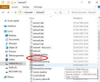

Bonjour
Lorsque je sélectionne l'onglet plug-in une fenêtre s'ouvre et m'indique aucun plug-in installé (astroart7)
Si quelqu'un a déjà rencontré le problème car je ne peut pas connecter les caméra ni le télescope et focuser
Merci de vos retour
Cordialement

Have you gone to the AstroArt web site and installed the drivers for your camera?

If you are using an ASCOM camera and focuser, you must also install the ASCOM platform and any needed ASCOM drivers.

Oui effectivement j'ai bien installé les pilotes Ascom et toujours pas résolu mon problème.
Ma monture et mes ccd sont bien reconnu par le logiciel SharpCapPro. C'est pourquoi j'ouvre ce post car c'est bien la première fois que je rencontre ce problème.
Pour information:
Ccd Zwo1600 et zwo 120 monture Cgem celestron C11

Je viens de trouver la solution à mon problème. En fait j'utilisais une version Astroart64 du logiciel.
Merci Dunmunro et Iver pour votre collaboration.
